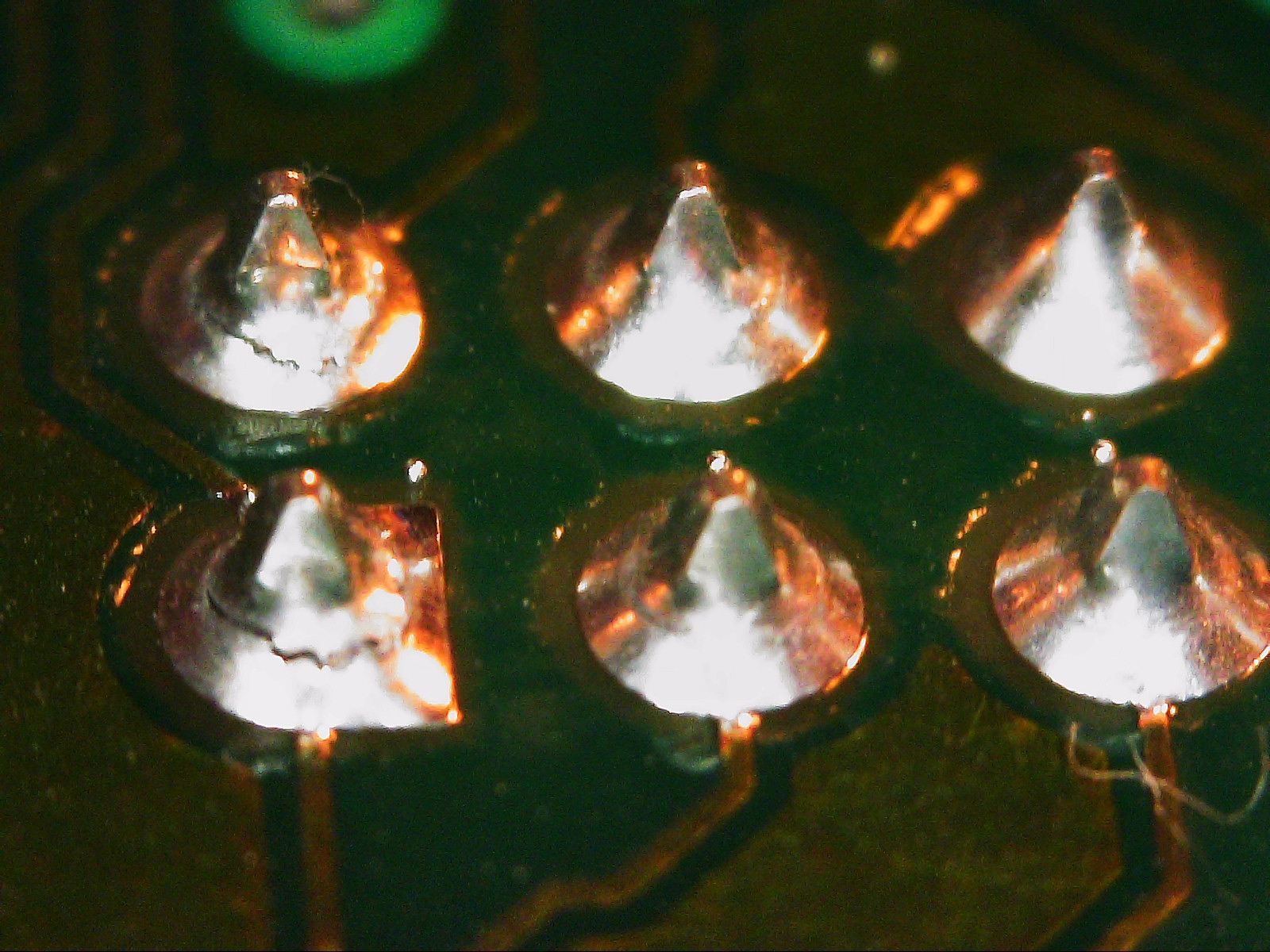

Um es kurz zu machen: Die verschiedenen Busse "treffen" sich im Amaturenbrett, wo zwischen den Bussen Daten ausgetauscht werden können. Es scheint ein verbreitetes Problem zu sein, daß sich an den Steckern des Amaturenbrettes (bei uns ein 32-poliger Stecker) mit der Zeit kalte Lötstellen bilden, die dann zu sporadischen Aussetzern mit den unterschiedlichsten Effekten führen.

Das paßte zwar nicht exakt auf unser Modell, aber das grundsätzliche Problem war das gleiche; mehrere kalte Lötstellen am "Systemstecker":
Den ganzen Stecker nachgelötet, und seitdem springt der Lastesel wieder zuverlässig an und hat auch während der Fahrt nicht mehr rumgemeckert * klopf-auf-Holz * .
